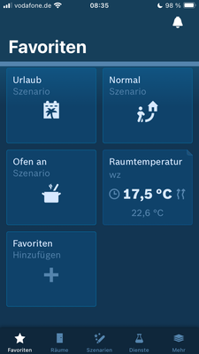

Ich habe mittlerweile drei Szenarien mit jeweils einem Zeitplan. Gerade habe ich das Szenarium „Normal“ eingeschaltet, dessen Zeitplan ab 22 Uhr 18 Grad Temperatur vorsieht. Das ist aber dem System egal. Es stellt auf 22 Grad ein. Wo immer das auch herkommt. Es nervt einfach
 Es sieht immer noch so aus, nachdem ich das Szenarium erneut auslöse

Kannst du bitte Screenshots von deinem Szenario, dessen Aktionen und vom Heizplan bereitstellen? So lässt sich ein eventueller Fehler in der Bedienung finden oder ausschließen.
VG Sebastian
habejetzt Screenshots gemacht
Wenn du in diesem Screen, den Schalter bei "Raumtemperatur" auf aktiv gesetzt hast, dann wird im Szenario die dort eingestellte Temperatur (hier 17,5 °C) gesetzt. Wenn stattdessen die Temperatur aus dem Zeitplan gesetzt werden soll, muss der Schalter auf inaktiv gesetzt werden.

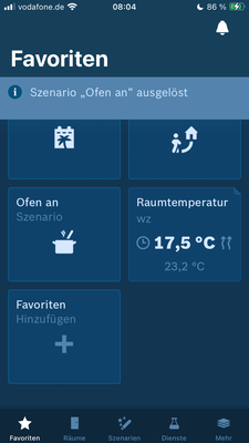

 Das habe ich geändert, hat aber nichts bewirkt
Das Szenario erneut auszulösen bringt in diesem Fall wahrscheinlich nichts, da der Zeitplan "ofen an" ja schon aktiv ist. Wenn Du z. B. auf manuellen Modus umschaltest und dann das Szenario nochmals auslöst sollte es funktionieren.
Das hat funktioniert. Ich hab einmal auf manuell umgeschaltet und dann das Szenario wieder aufgerufen, dann hats funktioniert. Dann haben auch die anderen Szenarien reagiert. Ich hab es jetzt so gemacht, dass in den Zeitplänen die Temperaturen der einzelnen Zonen sich jeweils um mindestens 0,5 Grad unterscheiden, dann habe ich zumindest ein Indiz, ob das geschaltet wurde, was ich wollte. Mit dem Verfahren kann ich leben. Zustände hab ich auch probiert, aber da die nicht gezeigt werden, kanmn ich da nichts mit machen. Die Architektur der App solltet ihr euch nochmals überlegen.
