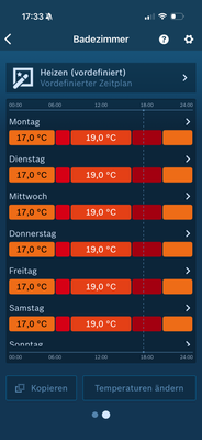

Die Thermostate machen was sie wollen und die App zeigt es immer was falsches an.
Mal schaltet das Thermostat nicht ab, mal macht es nicht auf. Aber was ich eigentlich immer hab. In der App die falschen Temperaturen zur aktuellen Zeit des Planes.
Wenn ich zwischen manuell und automatisch wechsele stimmt die Temperatur komischer Weise zumindest in der App.

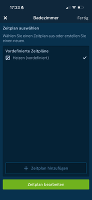

Es gibt auch nur noch den einen Zeitplan „vordefiniert“ da ich dies als letzte Hoffnung hatte.

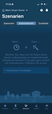

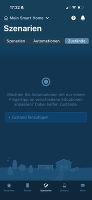

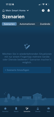

Hast Du eventuell eine Automation oder ein Szenario, wodurch die Temperatur explizit auf 19 Grad gesetzt wird? Dadurch würde die Temperatur aus dem Zeitplan vorübergehend überschrieben (bis zum nächsten Schaltpunkt).

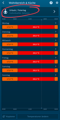

Ist der gezeigte Zeitplan auch aktiver Zeitplan ausgewählt?

Ich hatte vorher mehrere Zeitpläne und auch Szenarien erstellt. Da es aber immer wieder zu Problemen kam, habe ich mittlerweile alles gelöscht.
Echt komisch - meiner Meinung nach ist alles korrekt. Wenn ich jetzt zwischen Manuell und automatisch wechsele steht in der App die richtige Temperatur. Auch auf den Thermostaten selbst sieht man auch die Uhr für automatischen Betrieb.
