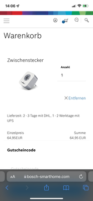

rpr
@Geomo
Habe ich gesehen - aber sind das nur noch Restbestände?
Amazon: nicht mehr vorhanden (gibt es nicht mehr!)
OBI: ausgelistet (Artikel nicht mehr lieferbar!)
Ich kann ihn dort in den Warenkorb packen:
10 Automationen.
