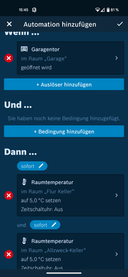

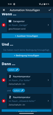

Um das "Nachhaltige Lüften" des Klimamanagers nutzen zu können, müssen alle HKT und TFK dem selben Raum zugeordnet sein. Hier lässt sich nichts anderes konfigurieren.
Das gewünschte kannst du aber einfach mit Automationen erreichen. Zur Inspiration:
Fenster öffnen:
Fenster schließen:
Alternativ zum herabsetzen der Temperatur kannst du auch Szenarien erstellen, mit dem die HKT in den Pausemodus (Off, nur Frostschutz 5°C) bzw. Heizmodus gesetzt werden, und diese Szenarien in den Automationen ausführen lassen.

Danke für deine Antwort.
Die Trennung der Thermostate in zwei Räume soll bei mir aber gerade bestehen bleiben. Von daher ist es eigentlich keine Option sie zu einem Raum zusammenzulegen.

Vielen Dank für diesen "Workaround" 👍🏻
Ich werde es mal probieren.
