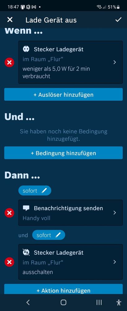

Uber eine Automation eigentlich ganz einfach , unten ein Beispiel um mein Induktives Ladegerät auszuschalten.
Du musst nur wissen was der Trockner und die Waschmaschine im Standby verbraucht , dem entsprechend dann einstellen.

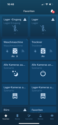

Wenn er an ist steht dort:
1,0W aktuelle Leistungsaufnahme
2,4kwh Energieverbrauch
Manajan
Das  ist meine Einstellung
