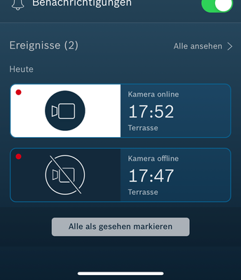

@Rainerle @SmartHomeGuru Eben war es wieder so weit:

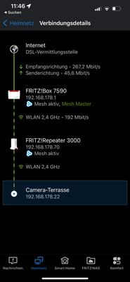

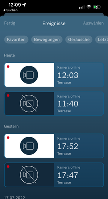

@SmartHomeGuru Jetzt ist die Kamera wieder offline:
Die WLAN Verbindung ist aber vorhanden, wie bereits mehrfach beschrieben:

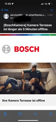

Eben waren es 23 Minuten:Geomo_0-1658311781184.png
Nachricht vom Support:
Nach Analyse der Logfiles der Kamera, können wir Ihnen mitteilen, dass die Signalstärke vom Router zur Kamera sehr schlecht ist. Wir empfehlen Ihnen daher einen Repeater zu nutzen.“
Offenbar bei mir schlechtes WLAN. Router steht im Stockwerk darüber. Da ist wohl wirklich was zu tun.
