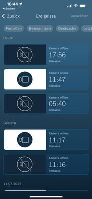

@Rainerle Ich habe das gleiche Problem seit Wochen mit der Eyes Außenkamera. Sie ist dabei aber definitiv mit dem WLAN  verbunden, das habe ich mehrmals gecheckt, wenn die Offline Meldung kam:

@Rainerle Bei Dir scheinen es ja immer nur einige Minuten zu sein. Das war anfangs bei mir auch so, mittlerweile sind die Phasen aber bis zu 5-6 Stunden 😱

@Rainerle @SmartHomeGuru Eben war es wieder so weit:
Hab gerade noch mal die FRITZ!Box gecheckt und kann keinen WLAN Abbruch der Kamera im fraglichen Zeitraum finden.
Bei mir war nichts. Alles in Ordnung, kein offline …
@SmartHomeGuru Jetzt ist die Kamera wieder offline:
Die WLAN Verbindung ist aber vorhanden, wie bereits mehrfach beschrieben:

Eben waren es 23 Minuten:Geomo_0-1658311781184.png
Nachricht vom Support:
“Nach Analyse der Logfiles der Kamera, können wir Ihnen mitteilen, dass die Signalstärke vom Router zur Kamera sehr schlecht ist. Wir empfehlen Ihnen daher einen Repeater zu nutzen.“
Offenbar bei mir schlechtes WLAN. Router steht im Stockwerk darüber. Da ist wohl wirklich was zu tun.
