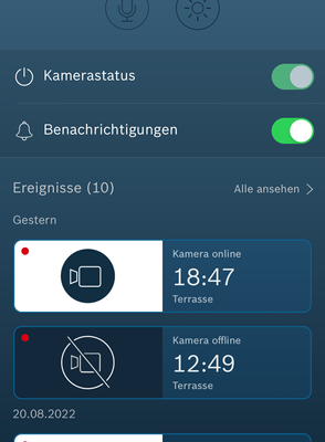

Gestern war die Kamera wieder 6 Stunden offline:
Verbunden ist sie mit einem AVM Repeater 3000, Entfernung ca. 4 m, mit Außenwand dazwischen:
Sechs Stunden sind heftig.

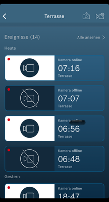

Es ging dann heute munter weiter:
Danach hat sich die Camera nicht mit dem Repeater verbunden sondern direkt mit weiter entfernten FritzBox 😤. Ich musste sie erst aus- und wieder einschalten, damit sie sich mit dem Repeater verbindet.

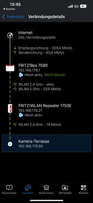

So, Tausch der Kamera ging flott, auch das Update ging flott durch. WLAN scheint also gut zu sein, myFritz zeigt aktuell 72 Mbit/s:

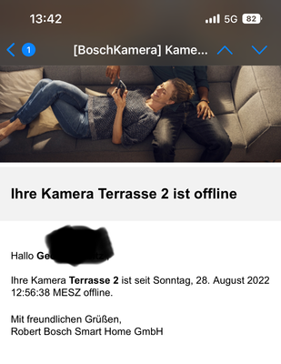

Zu früh gefreut:
Laut MyFRITZ! ist die neue Camera aber mit dem Wlan verbunden:
