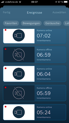

dieser Tage bekomme ich sehr häufig die Benachrichtigung, die Innenkamera sei offline, kurz danach die Nachricht sie sei online. Und das oft nacheinander. Beispiel von heute Nacht:
Kamera ist nicht eingeschaltet, Firmware sei aktuell. 5 mal seit 23 Uhr offline/online. Gestern um 16 Uhr auch zweimal …
Hat die Kamera ein WLAN-Problem? Die Kamera steht seit Dezember an dieser Stelle und solche Benachrichtigungen bekam ich seither alle Wochen mal. Die letzten Tage aber immer wieder.

@Rainerle Ich habe das gleiche Problem seit Wochen mit der Eyes Außenkamera. Sie ist dabei aber definitiv mit dem WLAN  verbunden, das habe ich mehrmals gecheckt, wenn die Offline Meldung kam:

@Rainerle Konntest Du den WLAN Zustand während der Offline Meldung prüfen.
Bei mir ist die Kamera in der Zeit der Meldung definitiv mit dem WLAN verbunden.

@Rainerle Bei Dir scheinen es ja immer nur einige Minuten zu sein. Das war anfangs bei mir auch so, mittlerweile sind die Phasen aber bis zu 5-6 Stunden 😱

@Rainerle @SmartHomeGuru Eben war es wieder so weit:
Hab gerade noch mal die FRITZ!Box gecheckt und kann keinen WLAN Abbruch der Kamera im fraglichen Zeitraum finden.

@SmartHomeGuru Jetzt ist die Kamera wieder offline:
Die WLAN Verbindung ist aber vorhanden, wie bereits mehrfach beschrieben:

Eben waren es 23 Minuten:Geomo_0-1658311781184.png

Nachricht vom Support:
Nach Analyse der Logfiles der Kamera, können wir Ihnen mitteilen, dass die Signalstärke vom Router zur Kamera sehr schlecht ist. Wir empfehlen Ihnen daher einen Repeater zu nutzen.“
Offenbar bei mir schlechtes WLAN. Router steht im Stockwerk darüber. Da ist wohl wirklich was zu tun.
