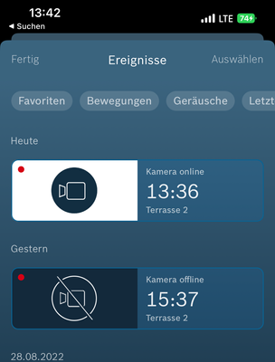

dieser Tage bekomme ich sehr häufig die Benachrichtigung, die Innenkamera sei offline, kurz danach die Nachricht sie sei online. Und das oft nacheinander. Beispiel von heute Nacht:
Kamera ist nicht eingeschaltet, Firmware sei aktuell. 5 mal seit 23 Uhr offline/online. Gestern um 16 Uhr auch zweimal …
Hat die Kamera ein WLAN-Problem? Die Kamera steht seit Dezember an dieser Stelle und solche Benachrichtigungen bekam ich seither alle Wochen mal. Die letzten Tage aber immer wieder.

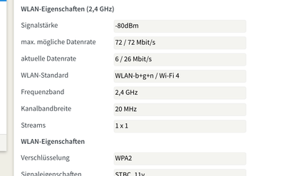

Hm. Sehr merkwürdig und schade zu hören. Was zeigt deine fritzbox an Signalstärke an?

Diese war von gestern bis heute ziemlich genau 22 Stunden offline.
Hast du mal geschaut was in den Fritzboxeinstellungen an Signalstärke steht? Würde mich mal interessieren.

@Rainerle in der Kamera App wird keine Verbindung angezeigt, in der BSH App bei der Kamera ein Warndreieck mit Ausrufezeichen.

Ich hab meine Fritzbox 7590 mal gefragt.
Ich habe eine Funkstecke von ca. 10m. Die Fritzbox hängt in einer Abseite. Also eine Innenwand und eine Außenwand mit Dämmung und Klinker sind dazwischen.
Ich habe keine Abbrüche oder Probleme. Ist schon sehr merkwürdig.
Die Fritzbox ist der Mesh Master.
-80dbm ist natürlich schon grenzwertig. Könnte sein, dass es für Livestream und viedeouploads nicht ausreicht.
Mein Repeater ist etwa 2 m entfernt.
B374
-80db ist doch eigentlich der absolute Grenzwert für Wifi 2,4Ghz. Ein Wunder das die Kamera überhaupt noch was überträgt. Also da musst du mal schauen was bei dir los ist. Entweder die Fritzbox steht faslsch oder du hast massive Störquellen.
