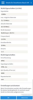

Hm. Sehr merkwürdig und schade zu hören. Was zeigt deine fritzbox an Signalstärke an?
So langsam gehen mir die Ideen aus 😢. Ich habe die FRITZ!Box mittlerweile auf nur WPA2 umgestellt und der Repeater 3000 steht 4 m von der Terrassentür entfernt, neben der außen die neue Eyes hängt.
Diese war von gestern bis heute ziemlich genau 22 Stunden offline.
Hast du mal geschaut was in den Fritzboxeinstellungen an Signalstärke steht? Würde mich mal interessieren.

@Christopher so sieht es bei mir aus:
@Rainerle in der Kamera App wird keine Verbindung angezeigt, in der BSH App bei der Kamera ein Warndreieck mit Ausrufezeichen.

Ich hab meine Fritzbox 7590 mal gefragt.
Ich habe eine Funkstecke von ca. 10m. Die Fritzbox hängt in einer Abseite. Also eine Innenwand und eine Außenwand mit Dämmung und Klinker sind dazwischen.
Ich habe keine Abbrüche oder Probleme. Ist schon sehr merkwürdig.

-80dbm ist natürlich schon grenzwertig. Könnte sein, dass es für Livestream und viedeouploads nicht ausreicht.
Mein Repeater ist etwa 2 m entfernt.
B374
-80db ist doch eigentlich der absolute Grenzwert für Wifi 2,4Ghz. Ein Wunder das die Kamera überhaupt noch was überträgt. Also da musst du mal schauen was bei dir los ist. Entweder die Fritzbox steht faslsch oder du hast massive Störquellen.
