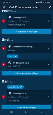

Ich habe eine Automatisierung, die mit einem Zwischenstecker eine Pumpe startet (und normalerweise) wieder stoppt.
Gibt es eine Möglichkeit einen derart gesteuerten Zwischenstecker nach einer maximalen Laufzeit wieder auszuschalten? Also nicht via Steuerbefehl sondern ähnlich dem „Zeitschalter“-Modus „von sich aus“.
„Gehe an, aber nach max 1h wieder aus“
Ich möchte halt nicht, dass die Pumpe ewig weiter läuft, wenn aus irgendeinem Grund die Ausschaltautomation versagt.
Ich habe schon einen separaten Job, der das Teil nochmal abschaltet, falls „an“… aber der geht galt auch nur im Normalfall.

Ich nutze meine Automation so.
Hallo, ja, aber das funktioniert nur bei verfügbarem Controller. Ich versuche die Funktion eines „Beregnungsautomaten“ nachzubauen, der schließt selbsttätig (ohne erneuerten Steuerbefehl von extern) nach einer bestimmten Zeit die Ventile.

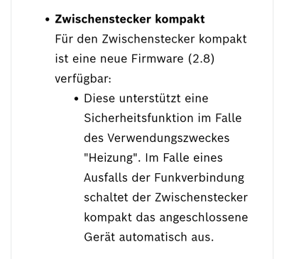

Eine evtl. etwas unkonventionelle Idee:
Besorge dir noch ein Raumthermostat II und betreibe den Zwischenstecker Kompakt im Verwendungszweck "Heizung".
Die Zeitsteuerung kannst du dann mit Zeitplan und/oder Automationen machen, indem du übertrieben hohe und niedrige Temperaturen vorgibst. Bei den hohen wird der Zwischenstecker eingeschaltet und die Pumpe läuft.
Vorteil: Geht die Verbindung zum Controller verloren, schaltet sich der Zwischenstecker Kompakt in diesem Modus automatisch aus (Release vom 11.07.2023).
Bin nicht sicher, ob diese Sicherheitsfunktion auch im älteren Zwischenstecker implementiert ist, falls du diesen als Basis hast.
danke schön, das ist ein lustiger Ansatz, wenn die Stecker diese Sicherheitsfunktion mitbringen, dann könnte das „Notaus“ eines fernen Tages auch Einzug in das Standardnutzungsprofil finden.
Ein Raumthermostat könnte ich testweise umwidmen. Mal gucken… oder doch eine Variante mit Relais… das hätte ich noch.
