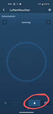

Probier's mal zusätzlich mit dem manuellen Modus , um alle Eventualitäten mit der Zeitschaltuhr 🕒 auszuschließen.
Hallo uns danke für die Antwort
Das mit dem manuellen Modus hatte ich gestern schon ausprobiert.
War das selbe.
