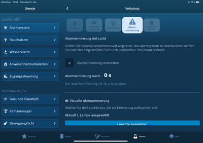

@Jürgen61 das funktioniert mit dem Twist. Außerdem kannst Du eine Leuchte ansteuern, die an das Deaktivieren der Alarmanlage erinnert, wenn die Tür geöffnet wird.
