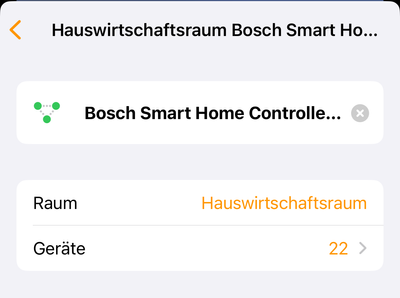

Und wenn Du dann in HomeKit unter „Einstellungen des Zuhauses“ auf den Eintrag „Steuerzentralen & Bridges“ klickst, erscheint in der Liste der Bosch Smart Home Controller 2?
Falls ja, kannst Du da auchmal draufklicken. Dann erscheint der Punkt „Geräte“ mit der Anzahl:
Wenn Du da draufklickst, kannst Du alle Geräte mit dem zugeordneten Raum sehen.
Privater Endanwender
iPhone 16 mit iOS 26.4.1
Ja, danke.
Auch hier: die Geräte fehlen.
