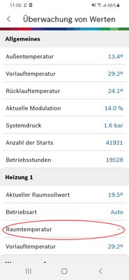

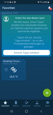

Der MB LANI ist bereits eingebunden, dadurch wird mir das Heizsystem in der SMART HOME App angezeigt. Leider ohne Thermostat:
HomCom App:
Smart Home App:
Generell blicke ich in der Smart Home App noch nicht durch - Während in HomeCom zumindest detaillierte Daten abrufbar sind (Vorlauf/Rücklauf/Brennerstarts) hat die Smart Home App eben keinen Mehrwert außer zwei Schaltvarianten für das Thermostat (Komfortwärme/Energie sparen).
Problem ist gerade halt dass Heizung und Thermostat nicht miteinander kommunizieren, sprich die Daten der Thermostate ins CW400 übertragen werden- genau dafür sollte ein Thermostat doch sein?

Die Raumtemperatur wird leider nicht ins CW400 übermittelt , ebenso die Außentemperatur in die Smart Home App 👋 Bosch, das wäre schön, wenn das mal umgesetzt würde.
Die Heizthermostaten regeln stattdessen selber den Heizkreislauf, wenn Komfortwärme und Energiesparen eingeschaltet sind. Am CW400 muss dazu nur das Heizprogramm 1 aktiv sein. Über Zeitprogramm in der App werden nun die gewünschten Temperaturen für Warm und Kaltphase eingestellt und von der Heizung übernommen.
