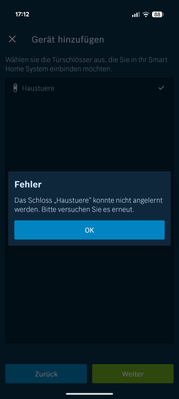

gibt es mittlerweile eine Lösung für das Problem, dass das Türschloss nicht angelernt werden kann?
Fehler siehe Bild.
Alle Updates habe ich gemacht. Sämtliche Geräte mehrfach in unterschiedlicher Reihenfolge neu gestartet. Verknüpfung der Konten mehrfach neu gemacht. Das Linus L2 lite auch bedient und direkt im Anschluss versucht anzulernen.
Hat leider alles nichts geholfen.
Liebe Grüße
Sven
Hallo @SvenApok, das Yale Linus Smart Lock 2 Lite kommt ohne Bridge. Diese wird aber für die Anbindung an den Smart Home Controller benötigt. Siehe dazu auch:
Gelöst: Betreff: Yale Linus L2 Lite - Bosch Smart Home Community - 107149
Sollten die Voraussetzungen gegeben sein, bitte mal an unseren Support wenden: https://boschcx.qualtrics.com/jfe/form/SV_1ZyreSYlTZ2HCFU
Viele Grüße, Philip
Hallo @Philip ,
vielen Dank für die Antwort. Natürlich habe ich eine Bridge mibestellt und angebunden. Das Linus lässt sich auch einwandfrei über die Yale App steuern, auch ohne WLAN Anbindung.
Ich wende mich also an den Support.
Herzliche Grüße
