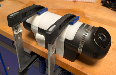

  • Ich habe das demontierte Kameragehäuse für ca. 30 Minuten bei 120 °C in den Backofen gelegt
  • Anschließend an einer Seite angefangen zu hebeln. Durchaus auch kräftig.
  • Erneut in den Backofen
  • Und weiter gehebelt und gezogen bis die Abdeckung lose war.02c9fa38-5479-42bf-8c21-5a2e887e8fa8-1_all_3544.jpg
Alles in allem ist es soweit schadenfrei abgegangen. Mit etwas Kosmetik sieht man später davon fast nichts mehr.

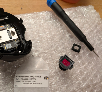

Ich brauchte eine Lösung und habe den Kamerakopf noch einmal bis zur Linse zerlegt, um einen Dual-Bandpass-Filter (die 11 mm Variante passt perfekt) direkt hinter die Linse zu setzen. Eingebaut ist der Filter also dort, wo auch der originale Filter eingeklebt war. Der neue Filter ist nur eingelegt und wird von dem Gummiblock gegen herausfallen und verrutschen fixiert.
Der Filter lässt sichtbares Licht bis 700 nm vollständig und Licht im Bereich um 850 nm zu >60 % passieren. Der sonstige Infrarotanteil kann hingegen nicht hindurch.

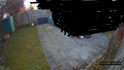

 (Aufnahme bei Tag mit Dual-Bandpass-Filter. Die starke violett Verfärbung ist weg.)

Aus der Linse noch die Gummiblock herausnehmen. Der nun zugängliche IR-Filter ist an seinen Ecken stark verklebt.
Ich habe ihn nicht zerstörungsfrei herausbekommen, sondern vorsichtig mit einem kleinen Schraubendreher "heraus geknabbelt". Auf keinen Fall einfach mittig drücken, direkt darunter ist eine Glasscheibe.
Zum Schluss alles mit Spiritus und Wattestäbchen sauber machen und von feinen Splittern des Filters befreien. Und den Kamerakopf wieder zusammenbauen. Alles in allem wieder sehr unkompliziert und reparatur- / bastelfreundlich gemacht.
Es kommt nun eindeutig mehr IR-Licht durch - es war also die richtige Modifikation.
Hier nochmal ein paar Vergleichsbilder. Ein Bild bei normalen Lichtverhältnissen und nicht bearbeiteter Linse habe ich leider nicht gemacht.
 (mit IR-Filter mit vor der Linse liegenden 940 nm LED's)
 (ohne IR-Filter mit vor der Linse liegenden 940 nm LED's)
 (ohne IR-Filter mit hinter der Linse liegenden 940 nm LED's (also indirekte Beleuchtung))
 (ohne IR-Filter bei normaler Beleuchtung)
Die Farbwiedergabe bei normaler Beleuchtung ist immernoch vollkommen in Ordnung, evtl. gibt es gar keinen Unterschied zur nicht modifizierten Kamera.
