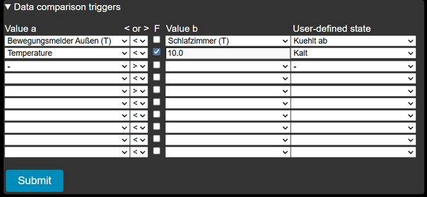

Es gibt eine neue Version. Neu ist eine Werte-Vergleichs-Funktion. Damit kann man Werte von Geräten oder OpenWeatherMap miteinander oder mit einem fest eingestellten Wert vergleichen. Als Vergleichsoperatoren gibt es größer oder kleiner als. Wenn die Bedingung erfüllt ist, wird ein Zustand aktiviert, den man wie gewohnt nutzen kann, um eine Automation anzustoßen.
Ich nutze die Funktion, um die Temperatur des neuen Bewegungsmelders II mit der Temperatur in meinem Schlafzimmer zu vergleichen. Wenn die Temperatur draußen unter die Schlafzimmertemperatur fällt, bekomme ich eine Benachrichtigung zum Lüften.
Man kann auch gegen feste Werte vergleichen, z.B. die Temperatur/Feuchtigkeit/Windgeschwindigkeit etc. von OpenWeatherMap. Aber auch Werte von Boschgeräten, die man normalerweise nicht für Vergleiche nutzen kann, kann man nun nutzen, z.B. Ventilöffnungen.
