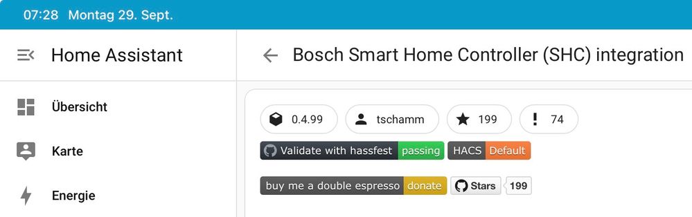

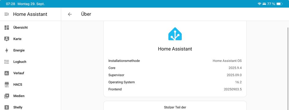

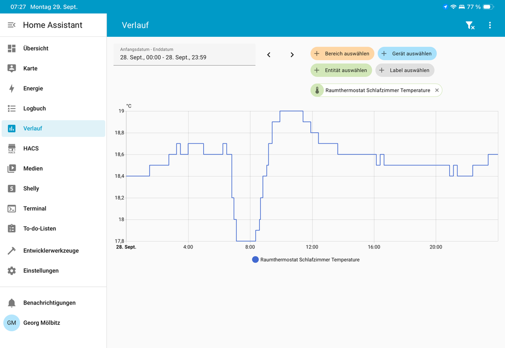

@fliliatbosch bei uns auf dem Raspberry PI4 funktioniert alles. Vielleicht liegt es an deinem QNAP Container.
