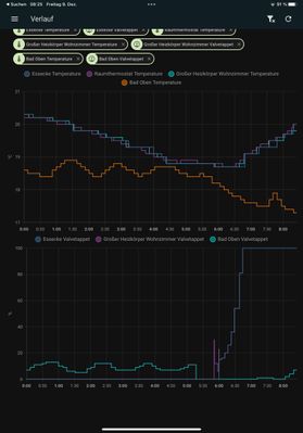

@aerodynamika z.B. mit HomeAssistent
Danke! Dieser Bildschirmausschnitt ist in der Standardversion von HomeAssitent oder haben Sie ihn selbst eingerichtet? Wenn ja, haben Sie einen Code dafür oder wie kann ich am einfachsten darauf zugreifen?
@aerodynamika einfach die BSH Integration in HomeAssitent laden und dann die entsprechenden Entitäten im Verlauf.
