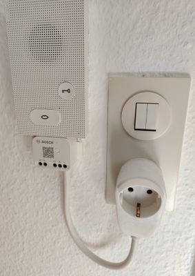

  • Smartes Relais parallel zum internen Türöffner-Taster der Innenstation anschließen.
  • Relais im Puls-Modus konfigurieren.
  • Die Innenstation erkennt einen Impuls des Relais wie einen manuellen Tastendruck und sendet den Befehl zum Öffnen der Tür über den Bus.
Umsetzung
  • Netzkabel an L/N des Relais klemmen und in die praktischerweise neben der Innenstation befindliche Steckdose stecken. Um diese weiterverwenden zu können habe ich einen Zwischenstecker mit Kabelabgang verwendet. Dieser hat keine Schaltfunktion.

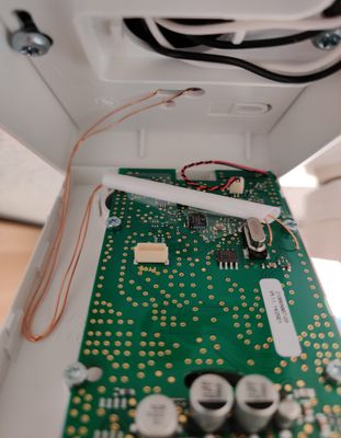

  • Zwei Stück Kupferlackdraht an potentialfreie Relais-Anschlüsse anklemmen, zwischen Wand und Innenstation durchziehen und über vorhandene Öffnung in diese einziehen.
  • Relais unterhalb der Innenstation mit Powerstrips befestigen.
  • Der Türöffner-Taster ist direkt auf die Platine der Innenstation bestückt. Daher zwei Vias suchen, die mit dem Taster verbunden sind. Dort die zwei Drähte eindrücken und gegen herausrutschen sichern. Wäre es meine Innenstation würde ich löten, in diesem Fall aber lieber nicht.

Installation sehe ich kritisch. So ein Relais mit offenen Kontakten gehört nicht "unverpackt" an die Wand. Jetzt könnte man sagen die Steckdose ist auch nicht viel besser geschützt an den kontakten aber etwas besser dann doch. Der Sinn hat sich mir auch erst nicht erschlossen, aber klar, man kommt wenn man den Schlüssel vergessen hat durch die Haustür, aber hat man dann den Wohnungsschlüssel parat? Eher nicht, es sei denn man nutzt für die Wohnungstür das Yale.

Die "nackte" Installation würde meinem Anspruch zwar auch nicht genügen, ein Sicherheitsthema sehe ich allerdings nicht unmittelbar, sofern man den Publikumsverkehr in der eigenen Wohnung einschätzen kann. Und ja, jede Steckdose ohne Kindersicherung ist mindestens genauso kritisch.
So wie ich dich, @Maurice , bislang hier in der Community erlebt habe, bist du pragmatisch aber nicht leichtsinnig. Von daher wirst du das einschätzen können. Oder es ist längst ein Schutz drüber geklebt oder montiert.
Mein (Verbesserungs-)Vorschlag zu diesem Thema wäre dennoch, das Smartes Relais in ein Stecker-Leergehäuse zu packen. Anders als in der verlinkten Anwendung gibt es diese auch mit Schuko-Durchführung, sodass dir die Steckdose nicht vorloren geht. Mit etwas suchen auch in weiß, was optisch in Wohnräumen u.U. schöner wirkt. Melde dich gern, wenn du einen Vorschlag oder Link brauchst.
Edit. Oder drehe das Relais einfach um 180°, sodass die Schrauben zur Wand zeigen 😉

Zum Thema Sicherheit: Die spannungführenden Schrauben sind auch mit dem kleinen Finger nicht berührbar, das habe ich natürlich getestet. Man müsste schon mit einem Gegenstand darin herumstochern, wie ihr aber korrekt sagt gilt das auch für jede Steckdose (Kindersicherungen habe ich nirgends). Insofern sehe ich da keine zusätzliche Gefahr, aber natürlich sind Risikoeinschätzungen unterschiedlich.
