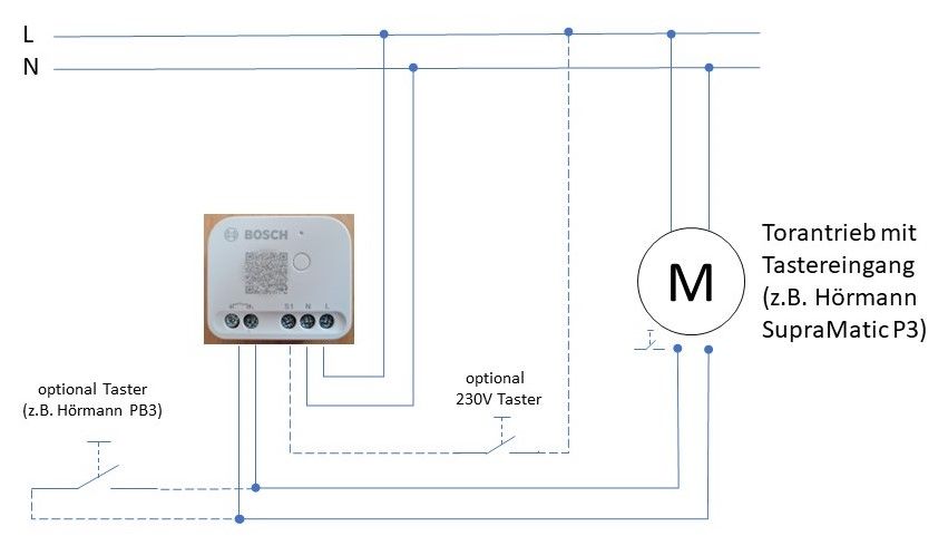

Das Smarte Relais wird nach folgendem Schaltplan angeschlossen
Schaltplan für #Smartes RelaisSchaltplan für #Smartes Relais
Das Relais wird genau gleich angeschlossen wie z.B. der Hörmann Innentaster PB3. In meinem Fall ist der Innentaster bereits vorhanden und das Smarte Relais wurde parallel zum Taster angeschlossen. Es geht aber auch genauso gut ohne Taster. Als weitere Option lässt sich noch am S1 Eingang ein 230V Taster anschließen, das war allerdings in meinem Fall nicht erforderlich.

Von hier wird nun ein 2-adriges Kabel zu der Stelle verlegt an der ihr das Smarte Relais  einbauen wollt.
3. Smartes Relais einbauen und anschließen
Jetzt wird das Smartes Relais angeschlossen. Bei mir kam das in den Kleinverteiler in der Garage mit dem Hutschienenhalter von hier: https://community.bosch-smarthome.com/t5/smart-home-news/licht-rollladensteuerung-ii-die-bequemste-a...
  • L zum entsprechenden Sicherungsautomaten
  • N an den entsprechenden Klemmenblock anschließen
  • die potentialfreien Kontakte mit dem Kabel vom Tasteranschluss des Garagentorantriebs verbinden. Da ich den Hörmann Innentaster parallel angeschlossen habe, seht ihr hier 2x die Flex-Adern (1x zum Antrieb, 1x zum Innentaster), die dann mit den Wago-Klemmen verbunden und an das Relais angeschlossen werden

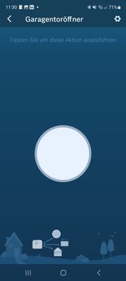

5. Steuern des Garagentors mit der App
Das Smarte Relais kann jetzt in der App bedient werden.

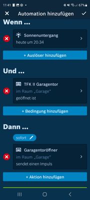

Die Automation geht tatsächlich schon. WENN An/Aus, UND ist an/ist aus, DANN an/aus. Szenario geht leider nicht. Das wäre aber auch ein Wunsch von mir.

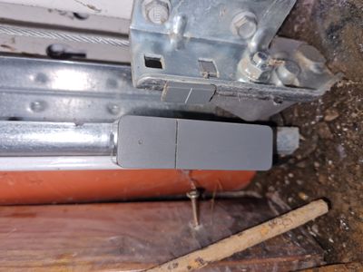

das ist richtig, der Tastereingang am SupraMatic gibt das nicht her. Da kann man nur einen Impuls draufgeben, ohne Feedback, so wie beim Taster oder auch dem Handsender. Ich hab dazu schon seit längerem einen Tür-/Fensterkontakt II am Tor direkt installiert, darüber seh ich dann, ob es offen oder geschlossen ist.
Damit kann man dann z.B. eine Automation machen, die das Tor abends automatisch schließt, wenn das mal vergessen wurde 😀.

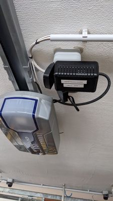

Nachdem ich mein Garagentor erst vor kurzem mit einem Zwischenstecker Kompakt und einem Finder-Relais smart machte, habe ich es nun auf das Smartes Relais umgebaut, nachdem ich mit diesem eigentlich anderes vor hatte. Der Grund ist einfach: ich brauchte spontan den Zwischenstecker um einen Standby-Energiefresser abzuschalten.
Nun aber zu meiner Umsetzung:
  • Der Torantrieb ist ein Chamberlain Comfort ML700EV. Spielt aber keine Rolle. Das Prinzip des kabelgebundenen Öffners ist gleich zum hier im Thema initial genannten Hörmann Antrieb.
  • Auch ich nutze inkl. der nun smarten Steuerung insgesamt drei parallel verdrahtete Öffnungstaster. Zusammengeführt sind diese mit Hebelklemmen im Klemmenkasten des Antriebs. Der ist zum Glück sehr großzügig bemessen.

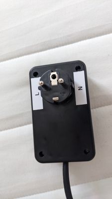

  • Das Smartes Relais habe ich, wie schön zuvor das Finder-Relais, einfach in ein Schuko-Leergehäuse gebaut. Damit kann ich es direkt in die Steckdose neben den Torantrieb stecken. Obwohl in meinem Haus sämtliche Steckdosen gleich angeschlossen sind (L am rechten Kontakt) habe ich zur Sicherheit einen Hinweis angebracht, falls ich mich bei Fremdverwendung in vielen Jahren nicht mehr daran erinnere.
Das war's schon, funktioniert einwandfrei.

Schicke Lösung mit dem Schuko-Gehäuse!
Die L/N-Beschriftung ist gut gemeint, für das Relais spielt die Polung aber keine Rolle, solange man den Schalteingang nicht verwendet.
SHC II + Funk-Stick mit 36 Geräten + 12 Hue + Home Connect, 120 Automationen, OnePlus 7T mit Android 12 / Portege Z20t-B mit Android 13
Danke für den Hinweis 🙂. Dann ist's wie beim Finder-Relais, da hätte ich den Hinweis noch nicht dran.
Ich war mir nicht sicher, ob der innere Aufbau hier vllt noch elektronische Bauelemente als Schutzbeschaltung o.ä. hat. Wenn die Anschlüsse schon mit L & N beschriftet sind, statt mit dem üblichen A1 & A2.
Damit stört's wenigstens nicht, wenn die Aufkleber irgendwann runterfallen 😅
