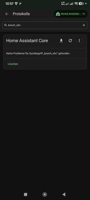

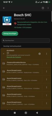

ich habe einige Zwischenstecker an meinem Controller 1, die alle wunderbar in der Bosch App funktionieren.
Meine älteren Geräte (Bewegungsmelder, Twinguard, Türkontakt, Wassersensor) sehe ich alle in der Home Assistant Bosch_shc-Integration.
Ich hab eigentlich erwartet, dass die Plugs da irgendwann auftauchen und ich sie auch hübsch im Home Assistant sehen kann.
Muss ich für die Stecker irgend etwas anderes machen, um sie in HA zu sehen?
Liebe Grüße, Harry.
