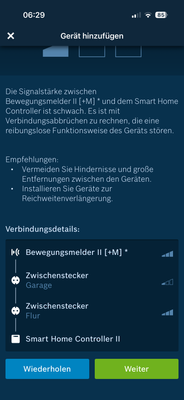

@Ulrike meiner ist auch angekommen. Was mich verwundert, ist die komische ZigBee-Route.
Er hat sich mit dem Zwischenstecker kompakt [+M] des BKW in der Garage verbunden und nicht mit dem Zwischenstecker Kompaktim Flur, der ein deutlich besseres Signal hat. Der ZS in der Garage ist auch das am weitesten vom Controller entfernte Gerät.

Schaltest du Zwischenstecker kompakt [+M] in der Garage aus und prüfst du der Stärke nocheinmal. Vielleicht dann nimmt der Zwischenstecker kompakt [+M] im Flur!
