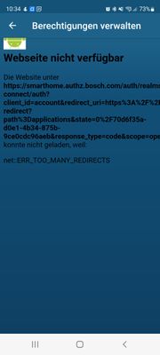

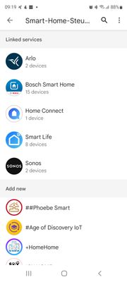

Wir haben 2 Innenkameras von Bosch und ich habe über die Kamera-App versucht diese für Google freizugeben, aber leider ohne Erfolg. In den freigegebenen Verbindungen bei Google finde ich auch nur Bosch Smart Home was ich wegen anderen Geräten erfolgreich freigegeben habe. Kann mir jemand sagen was ich falsch mache? Wenn ich in der Kamera App unter Partner nachsehen möchte, dann bekomme ich eine Fehler angezeigt: 'too man redirects'.

Ja ich habe auch Bosch Smart Home und damit auch die Kameras verbunden, aber diese werden nicht in Google angezeigt (alle anderen Geräte schon), daher gehe ich davon aus, dass Kameras grundsätzlich nur über die Kamera App freigegeben werden müssen.

nein ich kann die Kameras in Google immer noch nicht sehen. Die Fehlermeldung mit "too many redirects" erscheint nicht mehr, aber in Google sind die Kameras dennoch nicht zu finden. Auf der Bosch-Seite mit den kompatiblen Partnern für die Kameras wird aktuell auch kein Google angezeigt. Da ist nur noch Home Connect Plus und MBUX Mercedes.
