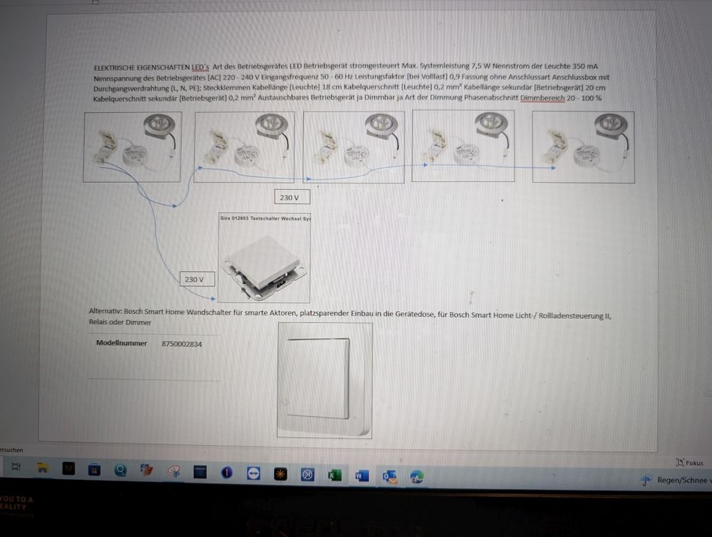

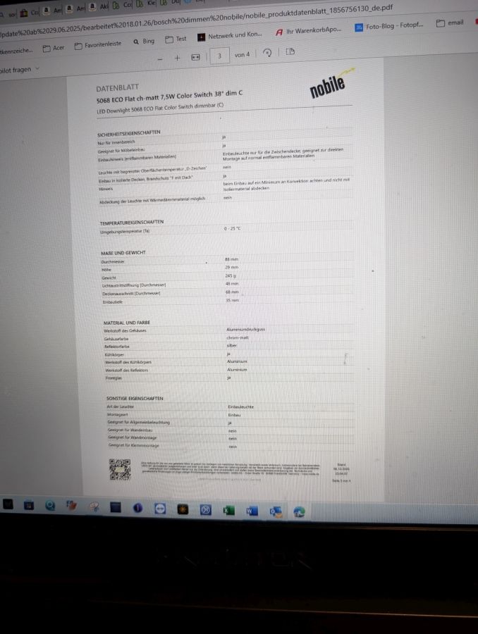

wir möchten 5 LED 220V 7,5 W mit externen Steuergerät über Bosch smart dimmen
Derzeit ist eine Gira WE Schalter verbaut der nur die 5 LED´s Ein oder Aus schaltet.
Neu sollte der Aufbau so sein, dass wir einen Gira Taster oder den Bosch Wandschalter je nach
UP Dosen tiefe - Platzbedarf verwenden würden.
Im Anhang die Daten und eine kleine Skizze.

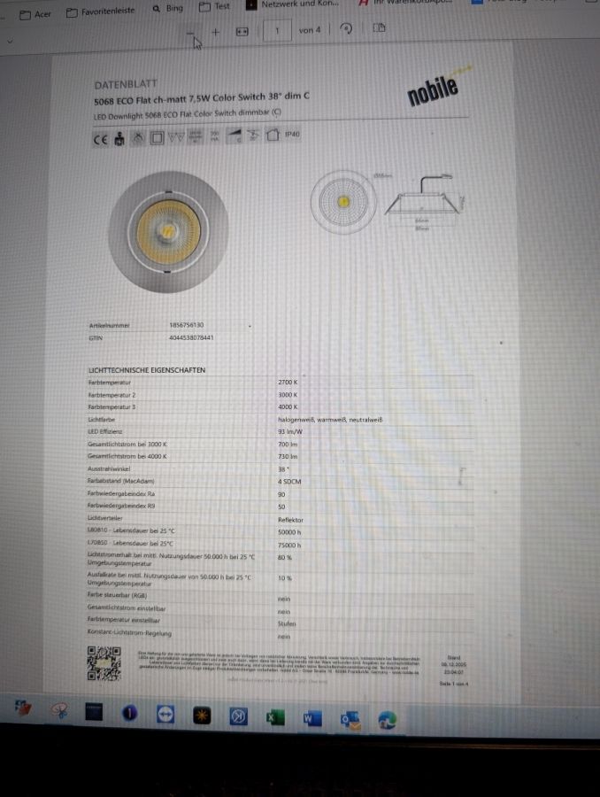

Würde das so funktionieren? Die LED haben je 7,5 W
Die LED´s können ihre Lichtfarbe über den Schalter ändern, 2700k, 300k oder 4000k.
Würde das auch so mit dem Aufbau gehen?

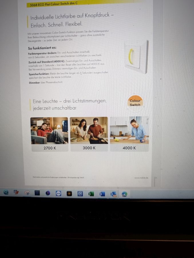

-----------------Individuelle Lichtfarbe auf Knopfdruck –
Einfach. Schnell. Flexibel.
Mit unserer innovativen Color-Switch-Funktion passen Sie die Farbtemperatur
Ihrer Beleuchtung unkompliziert per Lichtschalter – ganz ohne zusätzliche
Steuergeräte – zu jeder Zeit, an jedem Ort.
So funktioniert es:
Farbtemperatur ändern: Ein- und Ausschalten innerhalb
von 6 Sekunden, um zwischen verschiedenen Lichtfarben zu wechseln.
Zurück auf Standard (4000 K): Zweimaliges Ein- und Ausschalten
innerhalb von 1 Sekunde – löst den Reset aller Leuchten auf 4000 K aus.
Bei Verwendung eines Dimmers viermaliges Ein- und Ausschalten.
Speicherfunktion: Bleibt die Leuchte länger als 6 Sekunden ausgeschaltet,
speichert die Leuchte die letzte Lichtfarbe.

Nicht gerade eine naheliegende Lösung, aber sollte funktionieren.
Falls Du ein Gira-Bedienelement für den Dimmer verwendest, dann nimm einen Taster, keinen Schalter / Tastschalter. Schalter unterstützt der Dimmer nicht.

Wenn ich dich richtig verstanden habe wechsle ich die Gira Schalter gegen Gira Taster oder wenn die Einbautiefe der Dose nicht reicht den Schalter von Bosch. Und alles sollte funktionieren.
Mit einem Taster/Schalter werden 5 Einbaustrahler gedimmt - richtig.
Ja, passt soweit.

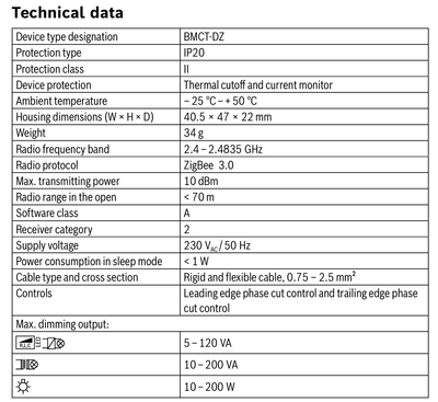

danke, ich habe beim Dimmer noch gelesen, dass er von 10-200 W geht
Meine 1x 5 Einbaustrahler und 1x2Einbaustrahler haben je 7,5 W, wäre bei 2 Stück 15 W, ist das richtig gerechnet und passt
Die Angabe 10 bis 200 Watt gilt nur für ohmsche Verbraucher, z.B. klassische Glühlampen.
Bei LEDs gilt 5 bis 120 VA, also die elektrische Leistung unter Berücksichtigung des Leistungsfaktors cos(phi). Aufsummieren der Einzelleistungen gilt bei Parallelschaltung, ja.
Also wenn ich das alle richtig verstanden habe  kann ich folgendes verbauen:
1x Gira Taster/Schließer, dahinter den Bosh Dimmer BMCT-DZ 8-750-002-080
     alternativ zum Gira Taster wenn die UP nicht tief genug ist den Bosch
     Wandschalter für smarte Aktoren 8750002834
angeschlossen werden 5xEinbaustrahler je7,5W - je ein Steuergerät 230V Nobile zum ändern der Farbtemperatur.
Das ändern der Farbtempertur ist mir wichtig und muss funktionieren
Multicolor So funktioniert es:
Dimmbar über Phasenabschnitt
Alles korrekt ?

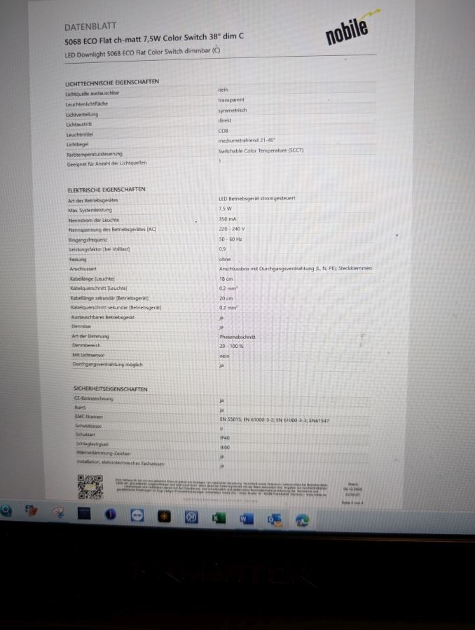

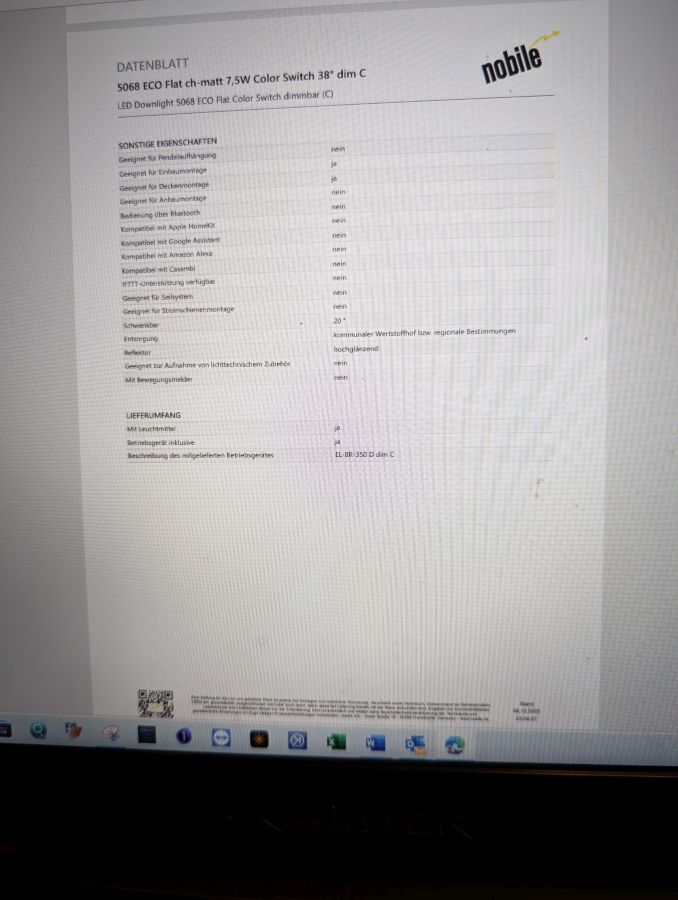

Wenn ich es richtig in deinen Bildschirmfotos weiter oben erkennen konnte, haben die Spots einen Leistungsfaktor von 0,9. Du kannst also bis zu 14 dieser Spots parallel an Dimmer betreiben. Das passt!
Ob die Bedienung passt, kann ich nicht beurteilen. Es ließt sich logisch und so, als könne der Dimmer das bewerkstelligen. Letztendlich bleibt zur Bestätigung aber nur ausprobieren.
Die genannten Bauteile passen.

Mich wundert etwas, dass Du dich für diese Konstellation entscheidest. Die Spots, die Du beschreibst scheinen ja speziell darauf ausgelegt zu sein, mit klassischen Schaltern rudimentäre "smarte" Funktionen nachzubilden (mehrere Farbtemperaturen).
Für ein Smart Home-System ist das keine gute Lösung, da nimmt man eigentlich direkt smarte Lampen, bei denen sich die Farbtemperatur und Helligkeit über ZigBee einstellen lassen.
Aber wie schon gesagt, funktionieren sollte es. Vom Bedienkomfort hört sich das allerdings grausig an - mehrfaches Ein- und Ausschalten zum ändern der Farbtemperatur, wobei dann ja auch wirklich das Licht kurz ausgeht.
Das wird eher nicht funktionieren, so schnell ist der Dimmer nicht. Aus diesem Grund gibt es wohl diese zweite Methode, die funktionieren sollte:
Hier ist zumindest kein Zeitlimit angegeben.
Das unterstützt der Dimmer (ist konfigurierbar).
