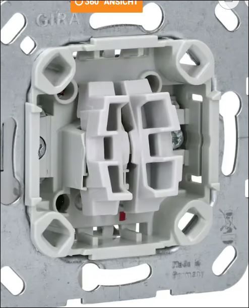

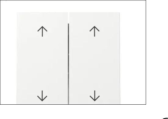

ok werde das mal probieren, Die Wippe vom Bosch ist etwas höher als die Gira Wippe.
Wir haben jedoch noch einen 4 Fach Rahmen hier werden 4 Rollo´s gesteuert, da kann ich die von den Gira Rollo Steuerung nicht verwenden, siehe Bilderrollo gira.JPGrollo gira1.JPG
Auf den Wandschalter gehört immer eine normale Einzelwippe. In welchem Modus die angeschlossene Licht-/Rollladensteuerung II betrieben wird spielt dabei keine Rolle.
Auch zur Steuerung von Rollläden verbaust Du daher normale Gira-Einzelwippen.

scott-4711
und das schreibt mir der Bosch Service wer soll sich da noch auskennen, ich möchte den 4 Fach Rahmen von Gira verwenden
vielen Dank für Ihre Anfrage.
Wir bedauern, dass wir Sie telefonisch nicht zur gewünschten Zeit erreichen konnten.
Der im Lieferumfang Ihres Wandschalters für smarte Aktoren enthaltene Rahmen ist nur für die Einzelmontage vorgesehen und kann daher nicht in einem Mehrfachrahmen verwendet werden.
Sie haben jedoch zwei Möglichkeiten, den Wandschalter in Ihren bestehenden 4-fach Rahmen von Gira zu integrieren:
1.  Sie können die mitgelieferte Wippe des Bosch Smart Home Wandschalters verwenden. Diese hat das Standardmaß 55 x 55 mm und ist so konzipiert, dass sie in die meisten Rahmen von Markenherstellern wie Gira passt. Sie ersetzen also nur die bisherige Wippe durch die neue.
2.  Alternativ können Sie auch Ihre bisherige Gira Wippe und den Gira Rahmen weiterhin nutzen. Der Wandschalter für smarte Aktoren ist mit vielen Schalterserien von Gira kompatibel, darunter ClassiX, E2, E3, Esprit, Event, Standard 55 und Studio. In diesem Fall wird nur das Innenleben des Schalters ausgetauscht und bleibt unsichtbar. Bitte beachten Sie, dass dies nur bei Einfach-Wippen möglich ist und eventuell kleinere Anpassungen an der Wippe selbst notwendig sein können.
So jetzt habe ich die finale Antwort bekommen
Wir haben Ihr Anliegen noch einmal intern geprüft und bedauern, Ihnen mitteilen zu müssen, dass unser Wandschalter ausschließlich für Einfachrahmen konzipiert ist und somit weder in Doppelrahmen, noch in Vierfachrahmen integriert werden kann.
Da wir Ihre Frage abschließen beantwortet haben, haben wir auch Ihren Callback von 17:15 Uhr gecancelled.
Wir wissen, dass dies nicht die Antwort ist, welche Sie sich erhofft haben und bitten um Ihr Verständnis.
Für weitere Fragen stehen wir Ihnen gerne zur Verfügung.
Mit freundlichen Grüßen
Ihr Bosch Smart Home Team
danach kann der Wandschalter nur in Einfachrahmen verwendet werden
Da braucht der Support wohl zum Teil Nachhilfe 🙄
Die erste Antwort ist korrekt! Die zweite Antwort hingegen falsch.
Wen die optischen Unterschiede nicht stören, kann in einen Rahmen mit 55er Standardmaß auch die Bosch-Wippe verbauen. Schöner ist es natürlich mit der Hersteller-Wippe. Wichtig ist allein, dass es eine Einfach-Wippe ist.
Und Mehrfachrahmen sind definitiv möglich. Ich hab's oben fotografiert! Und dem Wandschalter mit dem 60 mm Standard-Befestigungsmaß und 55er Wippe ist die Anzahl aneinander gereihter Schalter gänzlich egal.
