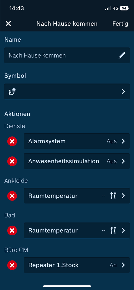

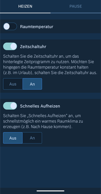

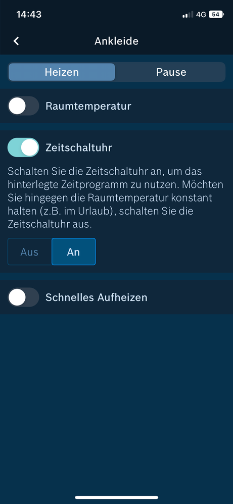

danke für die schnelle Rückmeldung. Zu Punkt 2, was meinst Du mit Automatikbetrieb aktiviert? Ich habe in der App folgende Einstellungen gemacht (siehe Screenshots).

Wenn du den Boost direkt abbrechen möchtest, musst du das Szenario so gestalten:

Schaltest Du alle Zeitschaltuhren in Szene 1 explizit aus (nicht: Einstellung nicht verändern)?
Ich schalte in Szene "Haus verlassen" die Raumtemperatur auf 17 Grad (alle Thermostate). In Szene "Nach Hause kommen" schalte ich die Zeitschaltur wieder an.
Szene "Haus verlassen" geht immer auf 17 Grad. Hier besteht kein Problem.
Szene "Nach Hause kommen" funktioniert gar nicht mehr. Temperatur bleibt immer bei 17 Grad stehen. Die Zeitschaltuhr wird nicht angetriggert.
Du musst im Szenario "Haus verlassen" die Zeitschaltuhr explizit ausschalten, sonst bewirkt das Einschalten im "Nach Hause kommen"-Szenario nichts. Siehe z. B. hier.
Genau! Das ist analog zum oben beschriebenen Ausschalten des Boostes.
  • Wenn der Schalter nicht aktiviert ist, wird der vorherige Zustand fortgesetzt
  • Wenn der Schalter aktiv und Aus ist wird die Funktion bewusst abgeschaltet
  • Wenn der Schalter aktiv und Ein ist wird die Funktion bewusst angeschaltet
