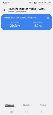

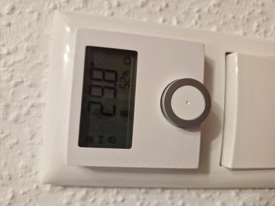

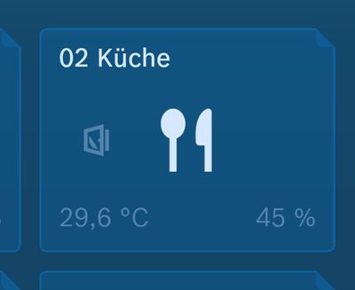

In letzter Zeit fällt mir auf, dass Temperatur und Luftfeuchtigkeit in einigen Räumen nicht mit der App übereinstimmen. Mal ist die Differenz mehr, mal weniger. Merkwürdigerweise sieht es in der Samsung SmartThings App passend aus. Also scheint er die richtigen Daten zu kennen.
Beispiel: Raumthermostat Fussbodenheizung (24V/230V)  Küche
BSH App Küche
Smartthings

Die korrekte Anzeige in SmartThings dürfte sich damit erklären lassen, dass dort laut Screenshot die Messwerte eines einzelnen Thermostats angezeigt werden.
Die in der Smart Home-App angezeigte Raumtemperatur bzw. Luftfeuchtigkeit ist hingegen ein Mittelwert aller Thermostate im Raum. Bei nur einem Thermostat sollten die Werte natürlich identisch sein, aber evtl. entsteht durch die Abstraktion eine Verzögerung (oder es gibt dabei einen kleinen Bug).
