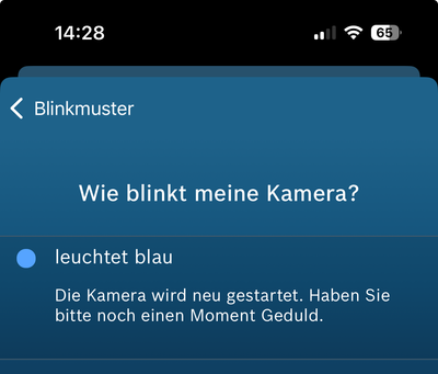

  • wir haben heute unsere Smart Eyes 2 Kamera installiert. Nun leuchtet die blaue Lampe an der Kamera unten dauerhaft blau und wir bekommen keinen Zugriff mehr auf die Kamera.
Reset funktioniert leider gar nicht. Wir haben sie auch schon eine halbe Stunde vom Strom genommen und Neustart (auch ohne Router) versucht. Leider ohne Erfolg.
Im Router ist sie registriert. Router steht auf WPA2/WPA3. Wir bekommen sie aber einfach nicht in die App bzw. Online. Vor dem Update funktionierte alles problemlos.

Genau solch einen Fehler habe ich auch. Ich wollte die Kamera in Smart Home App einbinden. Plötzlich zeigte es in der Kamera App "keine Verbindung" an. Seit dem lässt sie sich weder neu installieren noch auf Werkseinstellung zurücksetzen. Ich habe auch schon alles versucht. Router Neustart, Netzspannung aus und wieder ein und so weiter. Es endet immer dabei, dass die Kamera blau leitet, 20 sec rot blinkt und dann wieder blau leuchtet. Drücke ich den Reset Knopf leuchtet kurz es Kur grün und dann wieder blau.Hab auch schon ein Ticket geschrieben, aber keine Rückmeldung bekommen.

Hallo, ich bin mit der Kamera aus dem Bereich des WLAN raus und habe sie dort ans Stromnetz angeschlossen. Nach ein paar Versuchen kannte ich die Kamera wieder auf Werkseinstellungen zurücksetzen und neu installieren. Seit dem läuft die Kamera wieder. Ob das aber die Lösung für alle ist, kann ich nicht sagen. Bin gespannt auf  eure Erfahrungen.

Ich habe ein ähnliches Problem. Nachdem ich die Kamera vom Strom genommen und wieder neu eingeschaltet habe, leuchtet das Licht dauerhaft blau. Reset nicht möglich. Alles versucht.
Die Kamera hat sich quasi aufgehangen und fährt nicht mehr hoch. Egal wie oft ich sie vom Strom trenne.
