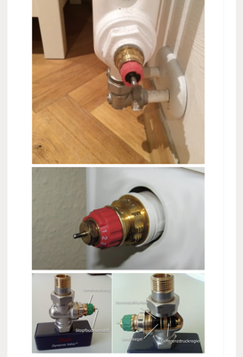

...seit heute bin ich stolzer Besitzer eines Smart Home Controller II sowie von drei Rediatorthermostat II
Leider stehe ich bereits vor der ersten Hürde, keiner der beiden beigelegten Adapter passt.
Bei den bereits vorhandenen Thermostatköpfen handelt es sich vermutlich um Danfoss RAW 5010, die mit dem Click-Verschluß.  Der vermutlich richtige Adapter (der mit der Schraubschelle) hält nicht, rastet irgendwie nirgends ein und rutscht vom Ventil, wenn ich den Thermostat II draufschraube.
Hat vielleicht jemand eine Idee was ich falsch mache bzw ob und wo es einen passenden Adapter gibt?

Das jetzige Thermostat ist ein RAW 5010, und das Ventil darunter ein Danfoss RA, oder. Sieht das so aus? (Quelle: https://www.haustechnikverstehen.de/die-grosse-uebersicht-adapter-fuer-thermostatventile/ )
Falls es das ist, passt der beiliegende Adapter. Habe die auch, nur mit gelben Einstellring.
Zeig uns gerne ein paar Fotos vom Ventil.
