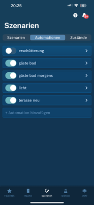

hue lampen ging an Alarmanlage hat sich aktiviert immer ca gleiche zeit  nur als zwischen info
oder ich muss nen Exorzisten anrufen
@Lonbon Dann trenne doch erst mal diese Hue-Leuchte.
Du hast sicher keine Automation mit dieser Leuchte? Hast Du alle Automationen/ Szenarien überprüft?

 Ja garantiert ich arbeite nicht mit den automation hab alles resetet ab 20:uhr 20 werd ich sehen ob es wieder angeht
@Lonbon und? Alarm aktiviert oder nicht?
Lonbon
Jup wieder 20:25 Alarmanlage schaltet ein hue lampen gehen an
