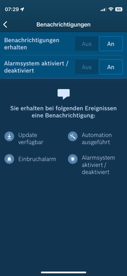

@Patrick88 Hast Du unter Mehr, System, Benachrichtigungen die Benachrichtigungen aktiviert?
Hallo, ja alles aktiv!

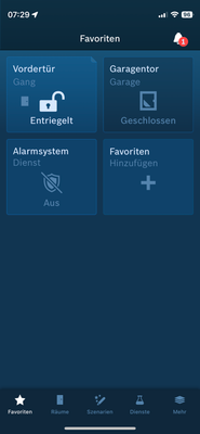

Auf der Favoritenseite zeigtest auch nicht an, dass das Alarmsystem aktiv ist!

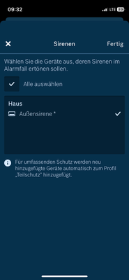

Aber ich habe doch eine außensirene
@Patrick88 Ok, dann ist das geklärt. Du musst die Außensirene explizit als Sirene in den Einstellungen aktivieren.
Du hast nur die Startseite der Alarmeinstellungen gepostet.
Kannst Du bitte noch mal die folgenden Seiten teilen?
Hallo, habe die Sirene schon immer so eingestellt! Sollte eigentlich aktiv sein!
Ich kann ja unter Favoriten, die Alarmanlage scharf stellen! Da werd ich auch Benachrichtigt!
Nur die Animation geht nicht!
@Patrick88 Sorry, eine Sirene ist garnicht erforderlich:
@Patrick88 Wenn Du das Schloss unter Favoriten hinzufügst, wird Dir der aktuelle Status gezeigt?
