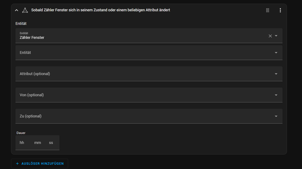

triggers:
  - trigger: state
    entity_id:
      - counter.zahler_fenster
conditions:
  - condition: template
    value_template: "{{ (trigger.to_state.state > trigger.from_state.state )}}"

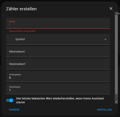

1. Helfer anlegen:
Einstellungen -> Geräte & Dienste -> Helfer -> + Helfer erstellen -> Zähler
Name aussuchen

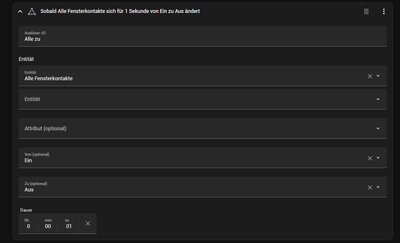

2. Automation erstellen für den Zähler:
Einstellungen -> Automationen & Szenen -> + Automatisierung erstellen
1. + Auslöser hinzufügen -> Entität -> Zustand:
Alle Fensterkontakte eintragen die Verwendet werden sollen
Auswählen: Von - Geöffnet, Zu - Geschlossen
Oben Rechts die 3 Punkte -> ID bearbeiten -> ID benennen
2. Auslöser Duplizieren (auch bei den 3 Punkten):
ID ändern in z.b. Fenster öffnen
Von und Zu tauschen: Von - Geschlossen, Zu - Geöffnet

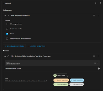

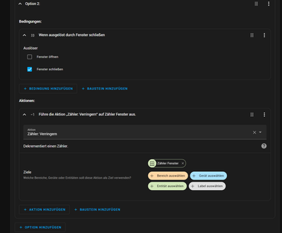

3. + Aktion hinzufügen:
Nach "Auswählen" suchen und hinzufügen.
Option 1 -> Bedingung hinzufügen -> ... andere Bedingungen -> Ausgelöst durch
ID von einem Auslöser auswählen
Option 1 -> Aktion hinzufügen -> nach "Zähler: Erhöhen" / " Zähler: Verringern" suchen und auswählen.
Als Ziel den neuen Zähler auswählen.
Option hinzufügen:
Das Ganze bei Option 2 wiederholen mit der 2 ten ID und entsprechend hoch oder runter zählen lassen.
Alles speichern. Jetzt sollte der Zähler schon mal hoch und runter zählen.
Als Zusatz kann man noch als Backup einstellen, dass der Zähler einen reset machet, wenn alle Fenster zu sind. Dafür kannst du deine Helfer Gruppe mit allen Fenstern die du hast nehmen. (Ein / Aus Sensor)
Wieder einen Auslöser mit Entität wie oben erstellen, die Fenstergruppe auswählen und Von: Ein - Zu: Aus und eine Dauer von 1s einstellen. ID vergeben. Bei Aktion Option 3 hinzufügen, ID auswählen und als Aktion Zähler: Zurücksetzten wählen.

Ich denke soweit habe ich jetzt alles.
Zusammenfassung
Hier sind alle Tür-Fensterkontakte enthalten:
binary_sensor.fenster_offen
Automationsname:
Fensterzaehler

  - trigger: state
    entity_id:
      - binary_sensor.fenster_offen
    from: "on"
    to: "off"
    for:
      hours: 0
      minutes: 0
      seconds: 1

      - conditions:
          - condition: trigger
            id:
              - "Fenster schließen "
        sequence:
          - action: counter.decrement
            metadata: {}
            data: {}
            target:
              entity_id: counter.fensterzahler
      - conditions:
            id:
              - zaehlerreset
        sequence:
          - action: counter.reset
            metadata: {}
            data: {}
            target:

Hi @Frank .
Das sieht gut aus.
Jetzt musst du in deiner Automation für das 3x blinken dein Trigger tauschen.
Dort setzt du jetzt den Zähler ein. Sonst nichts.
Unter Bedingung kommt noch noch ein UND dazu.
Unzwar ein Template:
Das prüft ob der neue Status größer als der alte ist. z.b. von 0 auf 1 offenes Fenster.
Dann wird die Automation immer Ausgelöst wenn der Zähler sich ändert, läuft aber nur durch wenn dein Alarmsystem an ist und die Zahl größer wird.
SHC II mit 111 Geräten, 8 Automationen (Rest in HA), Xiaomi T13Pro mit Android 14
Frank
Das habe ich gemacht.
Probiere es gleich aus.
