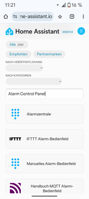

Frank
Ich bin wirklich zu blind oder zu blöde. Wo gibst du das ein?
Da ist es ja. Alarmzentrale. Ist halt bei dir auf Deutsch 😁
SHC II mit 111 Geräten, 8 Automationen (Rest in HA), Xiaomi T13Pro mit Android 14
Frank
@M_Rapske
Vielen Dank für deine Hilfe,
der Fehler war, dass bei mir eine Übersetzung der Webseite automatisch stattfand und somit der englische, wie auch der deutsche Begriff deswegen nicht funktioniert. Erst als ich die Übersetzung deaktivierte, funktionierte der englische Begriff.
