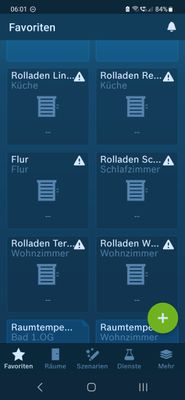

Heute Nacht sind alle Rolladensteuerungen (Gen 1) gleichzeitig nicht mehr erreichbar geworden. Es betrifft nur diese, alle anderen Geräte funktionieren weiterhin.
Die Steuerungen reagieren auch nicht mehr auf Tastendruck.
Alle hängen an unterschiedlichen Sicherungen.
Woran kann das liegen ?
