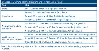

Solange die Netzwerk LED weiß leuchtet und die Status weiß blinkt kann ich den Controller finden und es wird mir gesagt ich soll 30 Minuten warten für das Update. Leider leuchten nach ein paar Minuten und auch noch nach 12 Stunden beide LED weiß. Die App kann den Controller aber nicht finden.

Nach einiger Zeit weiß blinkenden Powerleuchte, blinkt sie irgendwann dann rot.
Die Netzwerkleuchte leuchtet kontinuierlich weiß.

@Rob_72 Die Power LED zeigt nicht den Netzwerkstatus, sondern den Programmstatus.
Bitte probier mal einen Reset am neuen Controller. Der muss sich sicher auch erst mal aktualisieren, da es Anfang Dezember ein Update für den Controller gab.
Das beim alten Controller nach dem Update die Netzwerk LED rot war, ist eher ungewöhnlich. Wie leuchtet da denn die Power-LED?

@Rob_72 konstant leuchtende Power LED bedeutet, dass das Gerät hochgefahren ist.
Wie leuchten die Netzwerk- und Cloud-LED?
Momentan gibt es Probleme mit bestimmten Baudaten des Controllers, könnte sein, dass Du hier auch betroffen bist.

Power und Lan LED leuchten weiß. Cloud LED blinkt weiss.

nach Reset folgender Ablauf:
alle 3 Led blinken schnell rot, dann Power Led blinkt weiss, NW leuchtet fest weiss
