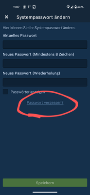

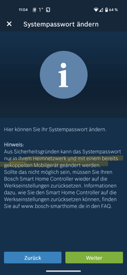

Mit einem gekoppelten Mobilgerät kannst du im Heimnetzwerk (also WLAN Verbindung, nicht Fernzugriff) das Systempasswort über "Passwort vergessen" ändern.
Prima....Danke. Hat geklappt. Hätte ich mir mal die Seite genauer angeguckt🙄. Nochmals danke für die superschnelle Antwort und einen schönen Tag noch.
