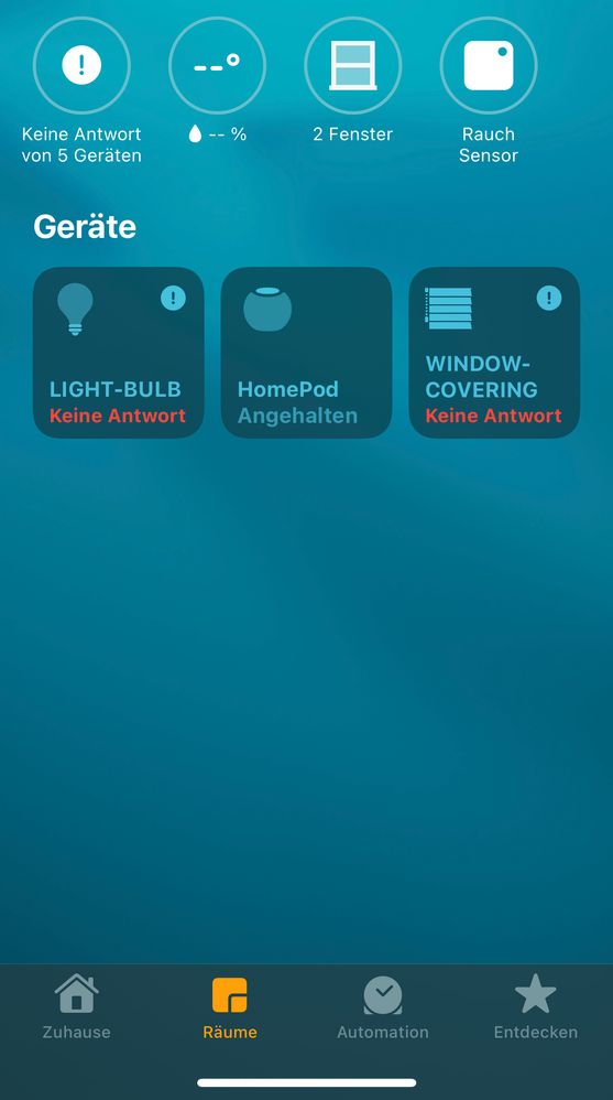

Hi @Maxwell_Smart, kannst du mal bitte einen Screenshot davon machen?
Bitte schön.
Nachdem die Geräte alle nicht mehr geantwortet haben, habe ich die Bridge im HomeKit entfernt und erneut freigegeben. Dabei muss man natürlich alle Geräte wieder einem Raum zuordnen. Mit der neuen Zuordnung wird dann die vom der BSH App vorgeschlagene Bezeichnung auch wieder im HomeKit wie vorgeschlagen angezeigt.
Hallo @Maxwell_Smart, wir haben dein Anliegen intern als Bug gemeldet. Sobald wir Neuigkeiten haben, geben wir eine Rückmeldung. Gruß, Philip
