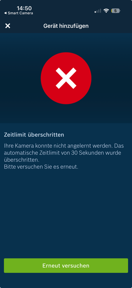

Man öffnet ein Ticket mit einer langen Erklärung und Bildern, was man schon alles probiert hat und nach 2 WOCHEN kommt einen Stadardantwort für DUMMIES (Ticket: 1400659). Nun zum o.g Problem. Es hat mich 5 Stunden gekostet, die Kamera zum Laufen zu bringen, zumindest in der SMart Kamera APP. Bei der Einbingung in die Smart Home App bekomme ich das gleiche Problem wie AZA. Ich habe wirklich schon alles probiert, was hier an Vorschlägen in der Community zu lesen ist. AB besten finde ich immer die Vorschläge, das man alles stromlos machen soll... Ich habe überhaupt keine Lust mehr ein Ticket zu öffnen, weil das keinen Supporter innteressiert und man den support weitgehend der Community überlässt.. Leider gibt es auch keine aussagefähigen Protokolle, mit den man die Fehlerursache eingrenzen kann...

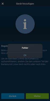

Mittlerweile erhalte ich nur noch die vielsagende Meldung "Fehler".
Es ist echt enttäuschend wie schlecht die Fehlermeldungen sind.
