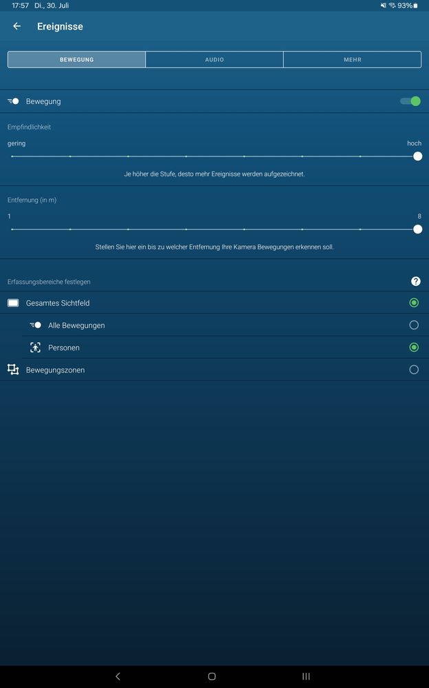

Sie hat aber heute gleich 2 mal "versagt", denn wer vor dem Briefkasten steht, der steht direkt unter der Kamera im Blickfeld. Und die Empfindlichkeit ist auf Maximum eingestellt und such 8m Reichweite und ich habe auch nichts eingestellt, was eine Aufnahme verhindern sollte (siehe Einstellungen unten).

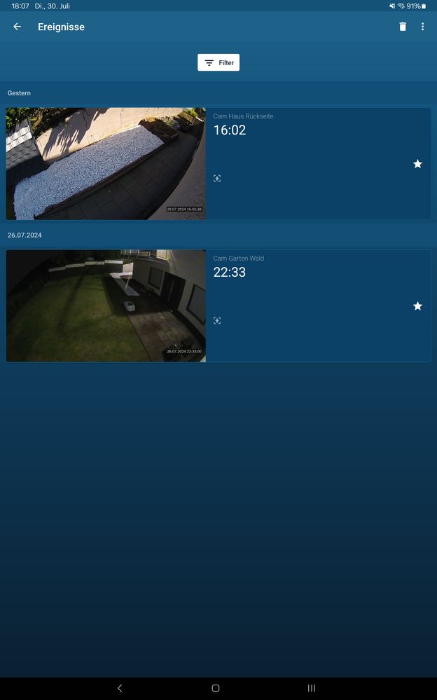

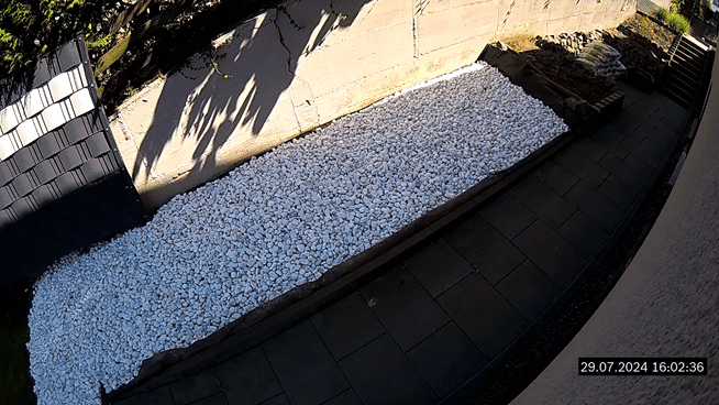

Die anderen beiden Videos wie oben erwähnt habe Ich dem Support bereitgestellt, jedoch habe Ich da seit 2 Wochen keine Antwort mehr erhalten. Die hier wurden als Person erkannt:
Gerne selbst entscheiden, ob das eine gute Erkennung ist oder nicht 😉  Als "Bewegung hätte ich die ja noch verstanden, aber nicht explizit als "Person". Da darf Ich doch auch mal Kritik  und Unzufriedenheit äußern 😉

Du hast Empfindlichkeit ganz hoch. In den zwei obersten Stufen ist der Radar deaktiviert. Stell das mal auf 50 Prozent, das genügt vollauf.
SisT2k7
Ich hatte es so verstanden, dass der Radar nur 8m geht. Der Garten hinten reicht aber von der Kamera knapp 12m nach vorne. Wenn Ich den Radar mit zur Überprüfung nutzen will, dann habe Ich doch ein 4 meter Loch hinten dran, in denen nichts aufgezeichnet würde.
Oder was wären deiner Meinung nach die Einstellungen dafür, dass einerseits der Radar genutzt wird, aber dennoch die volle Reichweite getrackt wird?
