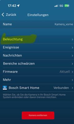

Hi @eupesco,
kannst du per Knopf in der Kameraübersicht das Licht aktivieren und anschließend wieder deaktivieren? Bitte prüfe dies jeweils für das Frontlicht und das Ambientelicht, im Bild grün markiert:
Wenn dies nicht funktioniert:

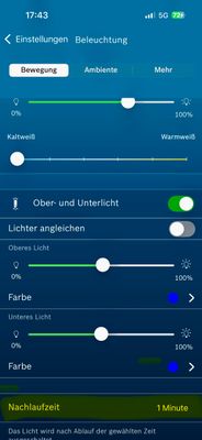

hast Du in den Einstellungen unter Beleuchtung
die Nachlaufzeit richtig konfiguriert?
vor einer Woche
Danke für Ihre Antwort
Ja, ich habe sogar 30 Sekunden ausgewählt; Ich musste zurücksetzen, damit die Lichter ausgehen.

Ja, die beiden Knöpfe in der Vorschau funktionieren einwandfrei, es ist möglich, beide Lichter manuell ein- und auszuschalten.
Das Problem ist nicht die manuelle Steuerung, sondern, wie mir scheint, die Aktivierung der Umgebungsbeleuchtung, die zwischen 20 und 24 Uhr aktiviert wird, wenn die Kamera eine Anwesenheit um 18 Uhr erkennt, Die Beleuchtung bleibt eingeschaltet und schaltet sich nicht mehr nach 30 Sekunden oder 1 Minute oder 5 Minuten aus, je nach Zeitvorwahl in der App. Ich muss also manuell mit den Knöpfen in der Vorschau fortfahren, um die Lichter auszuschalten (Es muss gesagt werden, dass ich ein Szenario erstellt habe, um die Kamera und die Beleuchtung einzuschalten, vielleicht führt das zu einem Konflikt).
Außerdem habe ich ein Problem für die automatische Einstellung der Beleuchtung, es ist nicht möglich, die Auswahl zweimal zu ändern: Ich habe beim ersten Mal 1 min ausgewählt, nach einigen Stunden habe ich in der Anwendung 30 sec gewählt, aber die Beleuchtung schaltet sich immer nach 1 min aus.
Nach dem Reset funktioniert alles, aber nur unter der Bedingung, dass die Ambientebeleuchtung nicht eingeschaltet wird.
