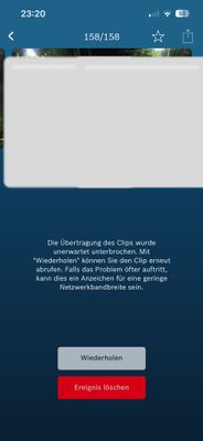

bei meiner Außenkamera wird das Video-Clip nicht übertragen. Die Kamera erkennt ein Ereignis und produziert ein Bild, jedoch lässt sich das Video-Clip nicht abspielen.
Live Videos laufen problemlos.
Ich habe die Kamera mehrmals auf Werksreset gestellt - leider besteht das Problem weiterhin.

@oy557 wie alt ist deine Kamera? Die Clips werden nicht in Kamera abgespeichert, sondern in der Cloud.
Besteht die Verbindung zur Kamera Cloud?
Wie gut ist denn die wlan Verbindung am Standort der Kamera?

die Kamera ist gute 5 Jahre alt und hatte bisher nie irgendwelche Probleme. Seit den jüngsten Updates habe ich dieses Problem (s. Bild).
Der Router ist unmittelbar in der Nähe und hat vollen Empfang. Die Cloud haben wir noch nie benutzt, da die der Speicher bis zu 200 Clips gespeichert hatte, haben wir es manuell bereinigt.

@oy557 dann würde ich erst mal probieren die Kamera Cloud zu aktivieren (die Daten werden in Europa nach europäischen Datenschutzrecht gespeichert).
Was verstehst Du unter manuell bereinigt?

Danke für dein Ansatz. Ich habe nun ein Cloud+ Probeabo abgeschlossen, das Problem und die gleiche Fehlermeldung besteht weiterhin.
Mit manuell bereinigt meine ich, dass ich die gespeicherten Ereignisse gelöscht habe, damit ich wieder freien Speicherplatz habe. Hat all die Jahre problemlos funktioniert.

@oy557 Eventuell Speicherfehler, das würde erklären, wieso Luvestream funktioniert und Speichern nicht.
Kennst du eine Vorgehensweise um das herauszufinden bzw den Speicherfehler zu beheben?

folgende Antwort habe ich vom Support bekommen: „Ihr technisches Problem wurde von uns entsprechend geprüft und wir konnten anhand der Diagnosedaten Ihrer Kamera einen Speicherfehler feststellen. Dieser steht nicht im Zusammenhang mit einem Firmware-Update, auch wenn dies für Sie zeitlich betrachtet mit dem letzten Update für die Kamera zusammenfällt. Hierbei handelt es sich leider rein um einen Hardware-Defekt.
Die Umstände und die für Sie hierdurch entstandenen Unannehmlichkeiten bedauern wir sehr, können Ihnen jedoch aufgrund der abgelaufenen Händlergarantie keinen Austausch anbieten. Hierfür bitten wir nochmals um Verständnis.
Wie zuletzt geschrieben, bieten wir Ihnen als kleine Entschädigung gerne einen Gutschein für den Smart Home E-Shop in Höhe von 50 Euro an.“
Also nach mehrmaligen Nachhacken konnte man (endlich) das Problem feststellen. Speicherfehler bzw. Hardware- Defekt nach jahrelangen korrekten bedienen, so so … als gäbe es dafür keine Lösung
