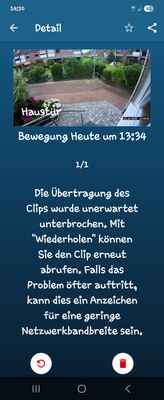

bei meiner Außenkamera wird das Video-Clip nicht übertragen. Die Kamera erkennt ein Ereignis und produziert ein Bild, jedoch lässt sich das Video-Clip nicht abspielen.
Live Videos laufen problemlos.
Ich habe die Kamera mehrmals auf Werksreset gestellt - leider besteht das Problem weiterhin.

Ich habe seit gestern das gleiche Problem. Erst ist die Eyes Außenkamera I grundlos für 3 Stunden offline gegangenen seitdem können die Videos nicht mehr übertragen werden. Die Wiederholung der Übertragung bringt nichts und an der Netzwerkbandbreite liegt es auch nicht. Ich erhielt folgender Service-E-Mail: „Auf Ihrer Kamera können keine Daten gespeichert werden. Bitte überprüfen Sie die Speicherkarte.„ Eine austauschbare Speicherkarte hat die Kamera doch gar nicht. Was kann ich tun?

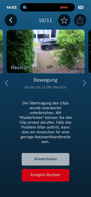

Bei meiner Außenkamera tritt exakt das gleiche Problem auf. Bewegungen werden zuverlässig erkannt und auch die Benachrichtigung wird zugestellt. Der eigentliche Videoclip lässt sich anschließend jedoch nicht mehr abrufen. Stattdessen erscheint lediglich die Meldung, dass der Clip nicht übertragen werden konnte.
Dieses Verhalten besteht bei mir inzwischen ebenfalls seit etwa vier Wochen.
Da ich zunächst mein WLAN im Verdacht hatte, habe ich den Fehler sehr intensiv eingegrenzt. Ich habe mein komplettes Netzwerk testweise gegen eine völlig andere Netzwerkinfrastruktur ausgetauscht, um Netzwerkprobleme als Ursache auszuschließen. Am Verhalten der Kamera hat sich dadurch jedoch überhaupt nichts geändert. Für mich spricht daher vieles dafür, dass die Ursache nicht im heimischen WLAN liegt.
