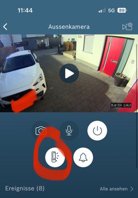

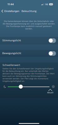

Habe vor gut 2 Wochen eine Kamera außen montiert und das Stimmungslicht geht ständig an und brennt ewig…. Obwohl mittlerweile sogar alles deaktiviert ist, was kann ich tun oder mache ich falsch?

Kannst du mal bitte ein Screenshot der Einstellungen hochladen.
Hallo ChrisDreis,
auf deinem ersten Screenshot ist das Licht eingeschaltet. Du kannst es direkt dort ausschalten.
Das ist klar, hatte ich manuell auch immer wieder getan aber ist immer wieder an gegangen, denke habe das Problem aber gelöst. Lag an einer Automation.

Obwohl alles deaktiviert ist, ist es immer wieder an
Hast du eventuell in der Bosch smart home App automationen laufen, die das Licht steuern?
Ich denke das wird es gewesen sein, hatte zu der Bewegung eine Automation mit Licht an aber keine das es wieder aus geht. Vielen Dank
