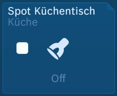

Zumal dem System offensichtlich der tatsächliche Zustand bekannt ist. So sieht es aus, wenn eine Lampe wirklich aus ist:
Und so, wenn sie gerade eben ganz heruntergedimmt wurde:
Nach ein paar Sekunden ändert sich dann der Schriftzug von "Off" auf "1 %":
Leute, das ist so einfach zu reproduzieren. Da soll sich mal ein Entwickler einen Nachmittag dransetzen und gut ist. So kenne ich das aus meinem Berufsleben. Warum muss Bosch sich immer wieder aufführen wie eine Behörde? Muss da zunächst ein Antrag auf Vergabe eines Termins zur Ausstellung eines Bugfix-Formulars gestellt werden?
