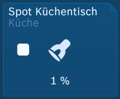

Zumal dem System offensichtlich der tatsächliche Zustand bekannt ist. So sieht es aus, wenn eine Lampe wirklich aus ist:
Und so, wenn sie gerade eben ganz heruntergedimmt wurde:
Nach ein paar Sekunden ändert sich dann der Schriftzug von "Off" auf "1 %":
