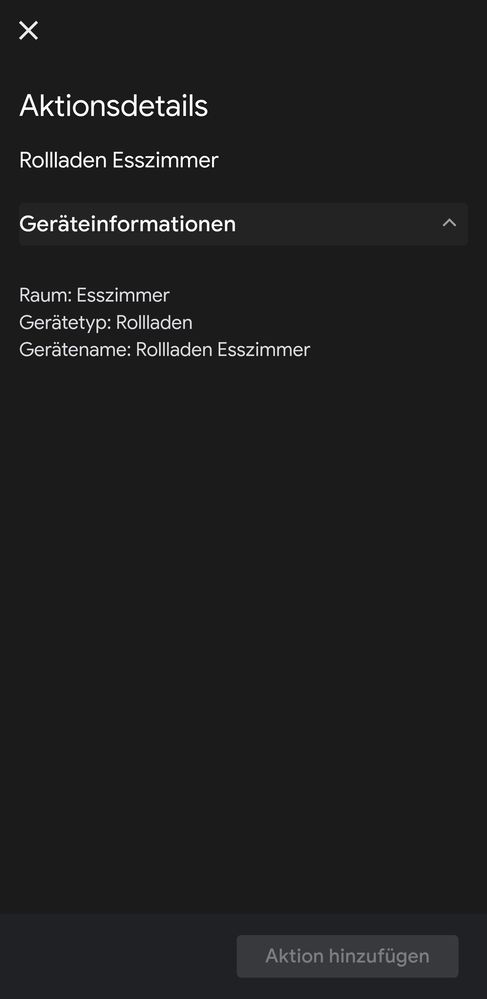

Wie kann ich eine Automation erstellen, mit der ich mehrere Rollläden gleichzeitig auf eine bestimmte Stufe einstellen, z.B. möchte ich mit "Rollläden Straße Straße 50%" insgesamt drei verschiedene Rollläden auf 50% einstellen. Mein Problem: Wenn ich in der Automation bei "Aktionen" unter "Smart-Home-Geräte einstellen" den ersten Rolladen auswähle (z.B. gehe ich zum Raum "Esszimmer" und wähle dort "Rolladen Esszimmer" aus), wird mir dort nichts angezeigt. Dort steht dann lediglich:
Der Button unten rechts mit "Aktion hinzufügen" ist wie zu sehen deaktiviert, da ich ja keine Aktion auswählen kann.
Wieso geht das denn nicht? Einzelne Rolladen lassen sich in der App oder per Gemini ja steuern! Ich würde aber gerne verschiedene Gruppen an Rollläden gleichzeitig steuern...

Hallo @Dale_Cooper .
Ich nutze selber kein Google Home / Assist. Aber nach der Tabelle hier, kann Google Szenarien von Bosch schalten. Vielleicht geht es darüber.

Hey, das findest du in Google Home wenn du eine Automation erstellst bei Aktionen -> Smart-Home-Geräte einstellen -> Ambiente-Option hinzufügen (ganz unten). Dort kannst du dann ein Szenario auswählen.
Wenn das dort nicht auftaucht, checke noch mal ob das BSH auch in Google Home bei Einstellungen -> Funktioniert mit Google verbunden ist (verknüpfte Dienste).
