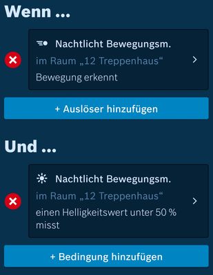

Nach deinem ursprünglichen Beitrag hast du lediglich.
Wenn Heilligkeit unter 50%. Das ist ein Unterschied. Hier wird keine Bewegung mit eingebunden.
So sollte es aussehen.
Was möchtest du denn genau erreichen?
Bei deiner Automation wird lediglich der Zwischenstecker eingeschaltet wenn die Helligkeit unter den Wert fällt. Für ein erneutes einschalten muss die Helligkeit erst wieder über den Wert steigen und dann wieder fallen.

Ok, dann sehe ich folgende zwei Varianten.
Variante 1
Wenn Bewegung erkannt
Und Helligkeit unter 50%
Dann Licht an und nach 5 min wieder aus.
